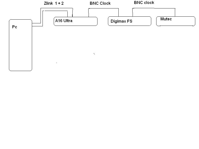

Ok but who is the master?

this is a patchbay studio cable.

H-Rave
Posts: 569
Location: Toulouse, France
Post by H-Rave »
Scope's the master.Everything else is slave like this.

That's the audio router yes, Not the sync routing ?

Everything worked.
Post by nunziata »
Thanks to everyone and especially to GARBY
Everything worked.
Thanks to exist

Hi nunziata, sorry the delay but the PM function doesn't seem to work here.
For nunziata:
scusa, ma la sezione messaggi sembra non funzionare, ti rispondo ma la pagina diventa bianca e niente più...
Comunque di base c'è da ricordare di avere un unico clock master e tutto il resto slave. Io non conosco tutto quello che hai, ma qui, se uso l'Apogee Mini Me come pre-convertitore e master clock via AES/EBU della prima scope pro, riesco a sincronizzare sia un Lexicon MPX200 attaccato agli I/O spdif della seconda scope pro sia un Noah via BNC che riceve da un Syncplate Creamware (Connesso a una scope pro) il clock dal sistema scope, anche se questo lo riceve dall'apogee. Noah è quindi slave e connesso via input ADAT di una scope pro.
Non ci sono particolari difficoltà. Del resto, se come dici qualche volta perdi il segnale vuol dire che altre volte funziona....allora controllerei le connessioni e il fatto di avere acceso tutto prima di lanciare Nuendo, perchè se al sistema manca il clock gli ASIO non sono più disponibili e Nuendo li perde e si blocca.
